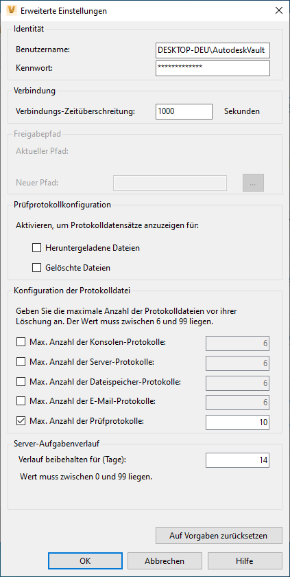

Konfigurieren der Anzahl der anzuzeigenden Protokolldateien
Konfigurieren Sie die Anzahl der Console-, Server- und E-Mail-Protokolle auf dem Tresor-Server.
  1. Wählen Sie Extras Verwaltung.
  2. Wählen Sie im Dialogfeld Globale Einstellungen die Registerkarte Erweiterte Einstellungen aus.
  3. Klicken Sie auf Einstellungen.
  4. Wählen Sie im Bereich Prüfungsprotokollkonfiguration aus, ob die Anzeige von Protokolldatensätzen für Dateien, die aus dem Tresor heruntergeladen und gelöscht wurden, aktiviert werden soll.
  5. Aktivieren Sie das Kontrollkästchen des Protokolltyps, für den Sie die Anzahl der anzuzeigenden Protokolle begrenzen möchten, und geben Sie den gewünschten Wert ein. Der Mindest- und zugleich Vorgabewert ist 6 Protokolle. Die maximal zulässige Anzahl von Protokollen pro Typ ist 99.
  6. Klicken Sie zum Speichern der Änderungen auf OK.
