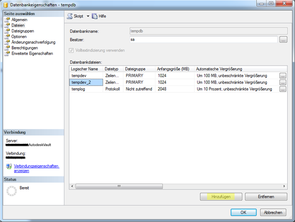

  3. Klicken Sie mit der rechten Maustaste auf tempdb, und wählen Sie Eigenschaften.
  4. Wählen Sie die Seite Dateien.
  5. Wenn Sie ein System mit mehreren Prozessorkernen verwenden, müssen gemäß den nachfolgenden Anweisungen zusätzliche Datendateien konfiguriert werden. Wenn Sie ein System mit nur einem Prozessorkern verwenden, fahren Sie mit Schritt d weiter unten fort.
    1. Die Gesamtzahl der Datendateien sollte der Hälfte der verfügbaren physischen Prozessorkerne entsprechen – bis zu einem Maximum von 8 Datendateien. (Beispiel: 8 physische Kerne würden insgesamt 4 Datendateien entsprechen, tempdev, tempdev_2, tempdev_3 und tempdev_4).
      Anmerkung: Bei SQL 2016 oder höher wird als Datendatei vorgabemäßig der niedrigere Wert 8 oder die Anzahl logischer Kerne verwendet, die von der Einrichtung erkannt wurde. Der Wert kann bei Bedarf für ein bestimmtes Arbeitsvolumen erhöht werden. Die Dateinamen für sekundäre Datendateien entsprechen der Namenskonvention tempdb_mssql_#.ndf, wobei # für die Dateiordnungszahl für jede zusätzliche Datei steht.
    2. Klicken Sie auf die Schaltfläche Hinzufügen, um zusätzliche Datendateien hinzuzufügen.
    3. Geben Sie den neuen Dateien je nach Bedarf die Namen tempdev_2, tempdev_3 usw.
    4. Setzen Sie die Anfangsgröße jeder Datendatei auf 1024 MB. Wenn Sie insgesamt 8 Datendateien verwenden, kann als Anfangsgröße 512 MB gewählt werden.
    5. Legen Sie Autogrowth auf 100 MB fest, mit unbegrenztem Wachstum für jede Datendatei.
    6. Setzen Sie die Größe der LDF-Protokolldatei auf die Summe der Größe aller Datendateien. (Beispiel: wenn es insgesamt 2 Datendateien gibt, muss die LDF-Datei auf eine Anfangsgröße von 2048 MB gesetzt werden)
    7. Die Ergebnisse werden wie in der Abbildung unten angezeigt.

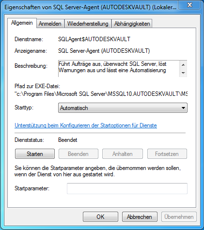

  3. Doppelklicken Sie in der Steuerungsleiste auf Verwaltung, und doppelklicken Sie dann auf das Symbol Dienste.
  4. Suchen Sie den Dienst SQL Server Agent (AUTODESKVAULT).
  5. Klicken Sie mit der rechten Maustaste auf den SQL Server Agent (AUTODESKVAULT), und wählen Sie Eigenschaften.
  6. . Ändern Sie den Starttyp auf Automatisch, und starten Sie den Dienst.

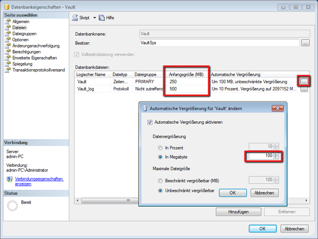

  8. Klicken Sie mit der rechten Maustaste auf die Vault-Datenbank, und wählen Sie Eigenschaften.
  9. Legen Sie auf der Seite Dateien folgende Einstellungen fest:
    • Autogrowth-Wert für alle <Vault>-Datenbanken: um 100 MB, unbegrenztes Wachstum
    • Anfangsgröße-Wert aller <Vault>_log-Dateien: 500 MB
    • Autogrowth-Wert für <Benutzerdefinierte_Bibliothek>-Dateien: um 25 MB
    • Autogrowth-Wert für alle _log-Dateien: um 10 Prozent, unbegrenztes Wachstum

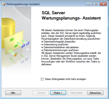

  12. Erweitern Sie den Ordner Verwaltung, und wählen Sie den Ordner Wartungsvertrag.
  13. Klicken Sie mit der rechten Maustaste auf den Ordner Wartungsvertrag, und starten Sie den Wartungsvertrag-Assistenten. Wenn das folgende Dialogfeld angezeigt wird, klicken Sie auf Weiter.

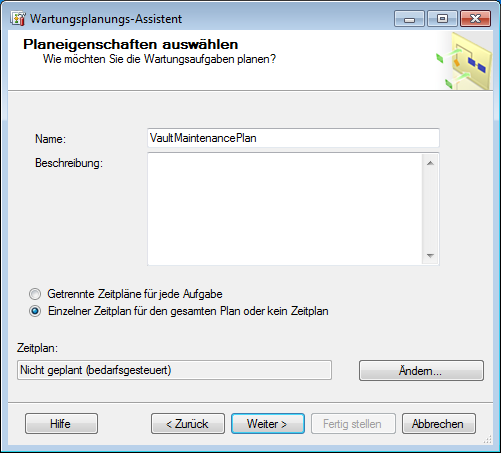

  14. Geben Sie im Dialogfeld Planeingenschaften auswählen als Namen Vault Wartungsvertrag ein, und klicken Sie auf die Schaltfläche Ändern, um den Plan einzurichten.

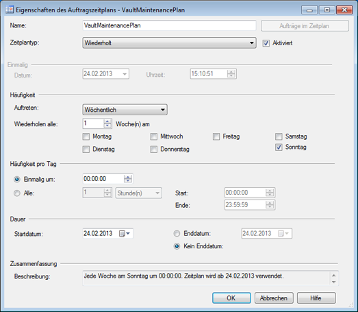

  15. Geben Sie im Dialogfeld Eigenschaften des Auftragszeitplanes den Plan an, der ausgeführt werden soll, nachdem eine Sicherung der Autodesk Vault Server-Konsole abgeschlossen wurde. Abhängig von der Größe des Datensatzes muss dieser Plan möglicherweise an verschiedenen Tagen und Uhrzeiten ausgeführt werden. Es empfiehlt sich, diese Aufgabe an einem Samstag auszuführen, um zu ermitteln, wie viel Zeit sie in Anspruch nimmt. Bestimmen Sie anschließend den Tag und den Zeitpunkt, der sich für die regelmäßige Ausführung dieses Jobs am besten eignet.

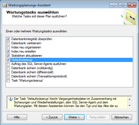

  16. Wählen Sie im Dialogfeld Wartungstask auswählen die folgenden Optionen:

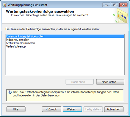

  17. Legen Sie im Dialogfeld Wartungstaskreihenfolge auswählen folgende Reihenfolge fest:

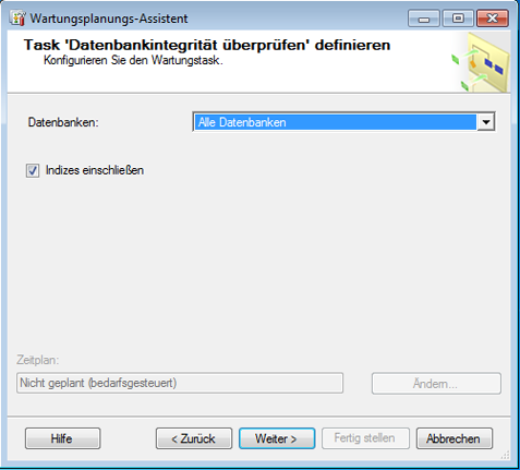

  18. Wählen Sie im Aufgabendialog Datenbankintegrität überprüfen definieren aus der Datenbankliste den Eintrag Alle Benutzerdatenbanken, und aktivieren Sie das Kontrollkästchen neben Indizes einschließen.

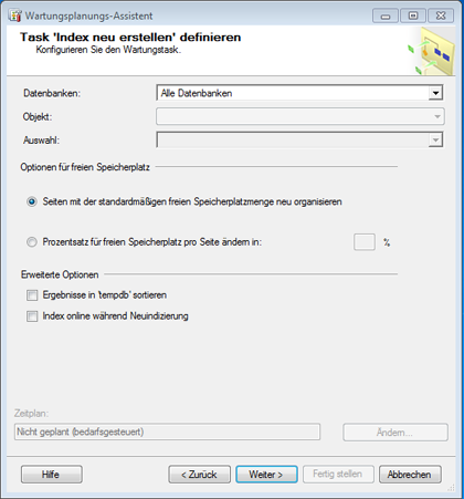

  19. Wählen Sie im Aufgabendialog Index neu erstellen definieren aus der Datenbankliste den Eintrag Alle Benutzerdatenbanken.

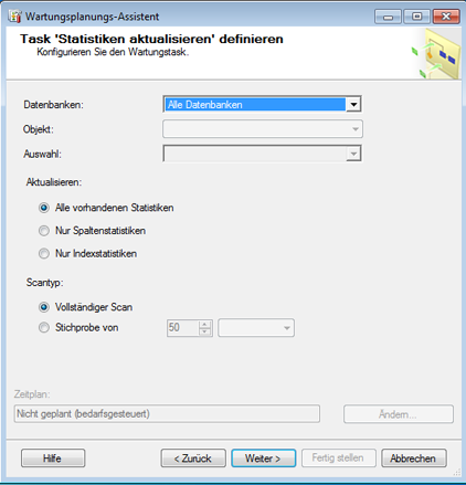

  20. Wählen Sie im Aufgabendialog Statistiken aktualisieren definieren die folgenden Optionen:

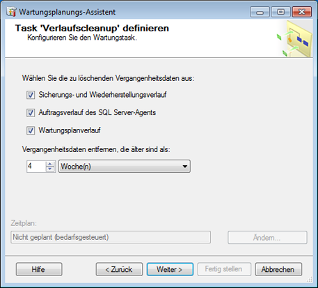

  21. Wählen Sie im Aufgabendialog Cleanup für Verlauf definieren die gewünschten Cleanup-Optionen.
