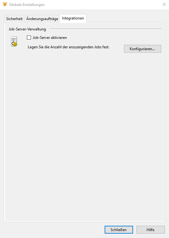

Globale Einstellungen - Integrationen
Aktivieren des Job-Servers und Konfigurieren von Einstellungen für die Publizierung in SharePoint-Verzeichnissen auf der Registerkarte Integrationen im Dialogfeld Globale Einstellungen.
Zugriff auf die Registerkarte Integrationen im Dialogfeld Globale Einstellungen
  1. Wählen Sie Extras  Verwaltung  Globale Einstellungen.
  2. Wählen Sie im Dialogfeld Globale Einstellungen die Registerkarte Integrationen.
Job-Server-Verwaltung
