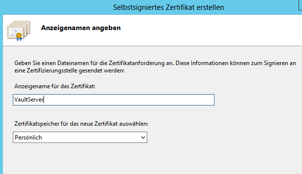

1. Erstellen eines selbstsignierten Zertifikats

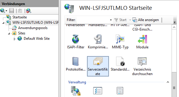

  1. Wählen Sie den Serverknoten in der Strukturansicht, und doppelklicken Sie auf die Server-Zertifikatsfunktion in der Listenansicht.

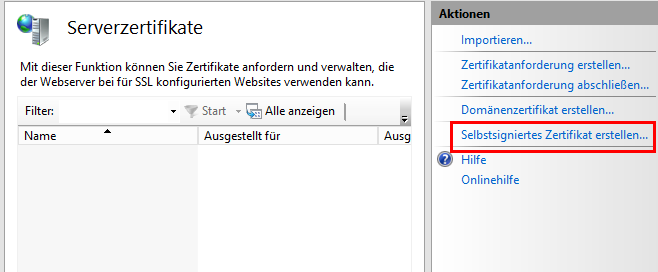

  2. Wählen Sie im Bereich Aktionen Selbstsigniertes Zertifikat erstellen... aus.
  3. Geben Sie einen benutzerfreundlichen Namen ein, und klicken Sie auf OK.

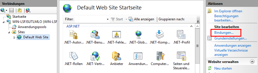

  1. Starten Sie Internet Information Services, falls die Anwendung nicht bereits ausgeführt wird.
  2. Erweitern Sie die Site-Ansicht, und wählen Sie die Website mit dem virtuellen AutodeskDM-Verzeichnis. In der folgenden Abbildung ist die Website die Vorgabedwebsite. Wählen Sie Vorgabewebsite, und klicken sie im Aktionsbereich auf Bindungen.

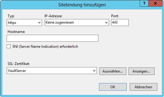

  3. Klicken Sie auf Hinzufügen, ändern Sie den Typ in https, und ändern Sie das SSL-Zertifikat in den benutzerfreundlichen Namen des installierten Zertifikats. Klicken Sie auf OK.
  4. Klicken Sie auf Schließen.

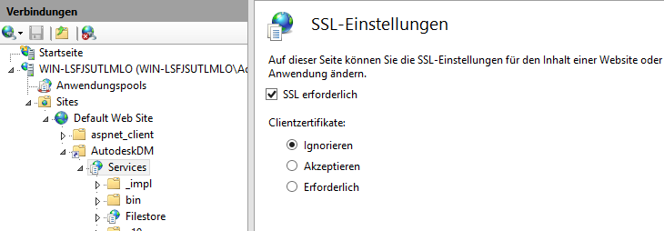

  8. Wählen Sie das virtuelle Verzeichnis AutodeskDMServices aus, und doppelklicken Sie auf die Schaltfläche SSL-Einstellungen.
  9. Klicken Sie auf der Seite SSL-Einstellungen auf die Option SSL erforderlich.
  10. Wenn Sie Client-Zertifikate verwenden möchten, klicken Sie unter Clientzertifikate auf die Option Erforderlich. Andernfalls stellen Sie sicher, dass die Option Ignorieren ausgewählt ist.
  11. Klicken Sie im Bereich Aktionen auf Anwenden.
  12. Wiederholen Sie die Schritte 8 bis 11 für das virtuelle Verzeichnis AutodeskDMServicesFile Store.
