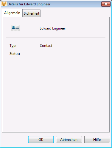

Führen Sie diese Schritte durch, um die Eigenschaften eines benutzerdefinierten Objekts anzuzeigen.
  1. Klicken Sie mit der rechten Maustaste auf ein benutzerdefiniertes Objekt in dem Tresor.
  2. Wählen Sie Eigenschaften.
  3. Wählen Sie im Dialogfeld Eigenschaften die Registerkarte Allgemein, um die allgemeinen Eigenschaften der Instanz anzuzeigen.
  4. Wählen Sie die Registerkarte Sicherheit, um die der Instanz zugeordneten Rollen und Berechtigungen anzuzeigen.
