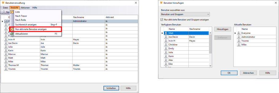

Ein-/Ausblenden von Benutzern
Mithilfe der Option in der Dropdown-Liste Ansicht können Sie deaktivierte Benutzer ein- oder ausblenden.

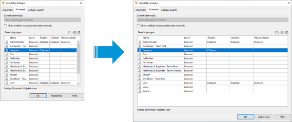

Änderbare Größe des Dialogfelds Details
Um auf der Registerkarte Sicherheit einfacher arbeiten zu können, kann die Größe des Dialogfelds Details jetzt verändert werden.
