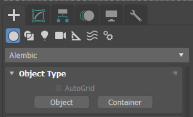

Alembic
Object
Container

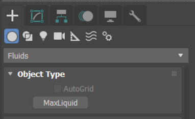

Fluids
MaxLiquid
