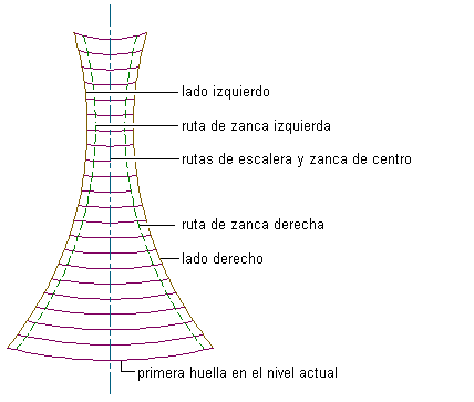

Cree las líneas de la escalera personalizada mediante líneas, polilíneas poco gruesas o segmentos de arco. Todas las líneas de huella deben intersecar los lados de la escalera. Los gráficos que representan las rutas de zanca deben ser continuos a lo largo de la ruta de la escalera.
Las líneas de escaleras personalizadas pueden representar los componentes siguientes:

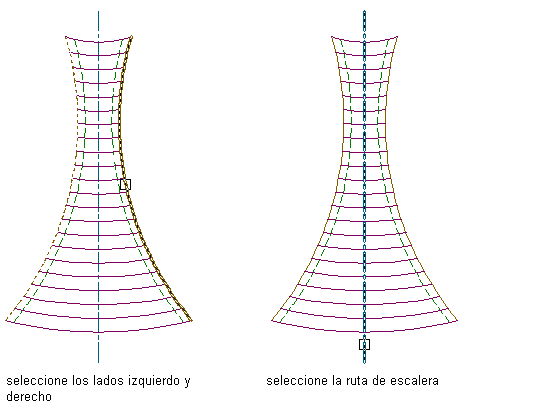

  4. Seleccione la línea que representa los lados izquierdo y derecho de la escalera personalizada.
    Para los lados de la escalera sólo se pueden seleccionar líneas, polilíneas de poco grosor o segmentos de arco que intersequen todas las huellas.
  5. Seleccione la línea que representa la ruta de escalera o pulse Intro para generarla automáticamente.
    Para la ruta de escalera solo se pueden seleccionar polilíneas de poco grosor de uno o varios segmentos, o segmentos de arco que intersequen todas las huellas.

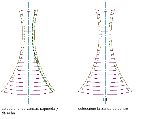

  6. Seleccione la línea que representa las zancas de centro, izquierda y derecha de la escalera, o pulse Intro para generarlas automáticamente.

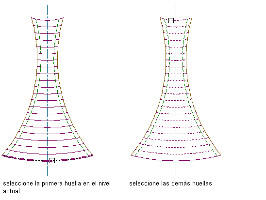

  7. Seleccione la línea que representa la primera huella del nivel actual.
    Para las huellas de escalera sólo se pueden seleccionar líneas, polilíneas de poco grosor o segmentos de arco que intersequen los lados de la escalera.
  8. Seleccione todas las demás huellas.
