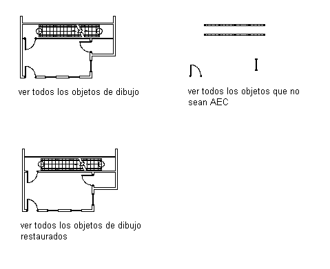

En la ilustración siguiente, la baranda, la puerta y el hueco con marco de la planta superior son objetos AEC descompuestos.
Ejecución de una revisión visual con objetos AEC y no AEC en el dibujo
