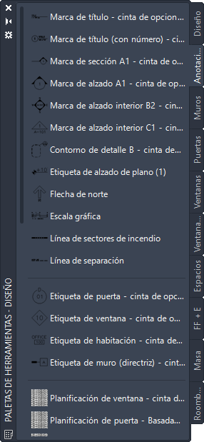

Paleta con herramientas de etiquetas de alzado
Las paletas de herramientas predeterminadas en el espacio de trabajo contienen herramientas de etiqueta de alzado de muestra que se pueden utilizar y personalizar según sea necesario. Además, en los catálogos siguientes facilitados con el software se incluyen herramientas de etiqueta de alzado que pueden agregarse a las paletas:
Las paletas personalizadas creadas por el administrador de CAD y otros usuarios también pueden contener herramientas de etiqueta de alzado con definiciones de bloques multivista y propiedades personalizadas para los proyectos o normas de su oficina.
