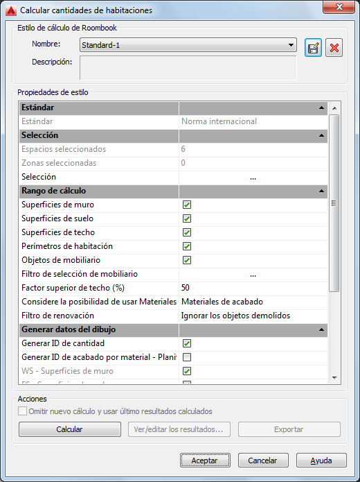

  1. Haga clic en la ficha Herramientas Vision grupo Roombook Calcular cantidades de habitaciones.
  2. Seleccione un nombre de estilo en la lista.
  3. Especifique la selección de espacios y zonas.
  4. Especifique el rango de cálculo (cantidades por espacio):
    • Superficies de muros, suelos y techos
    • Perímetro de habitación y objetos de mobiliario.
  5. Especifique la selección de estilos de mobiliario.
  6. Especifique la generación de datos de dibujo.
  7. Pulse Calcular.

Todos los ajustes realizados en este cuadro de diálogo (selección, rango, exportación), se almacenan con el nombre de estilo del cálculo de cantidad de habitaciones actual. Los Parámetros de cálculo, sin embargo, no se guarda en el estilo, sino globalmente en el dibujo. Si es necesario, tiene que cambiarlos antes de realizar un nuevo cálculo.
Norma de cálculo
Muestra la información de la norma de cálculo actual. Esta información solo se puede cambiar en el cuadro de diálogo Parámetros de cálculo.
Selección de espacios y zonas
Muestra el número de espacios y zonas que se seleccionan para el cálculo en el nombre de estilo actual. Haga clic en el botón Selección "..." para la selección de espacios y zonas.

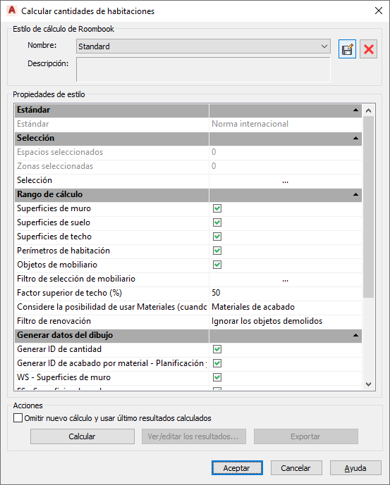

Rango de cálculo
Roombook calcula las cantidades en base al espacio. El requisito mínimo es al menos un espacio delimitado por muros. Teóricamente, también es posible que la habitación se defina solo por líneas delimitadoras de espacio; en este caso las líneas que delimitan el espacio se consideran como superficies de muro (sin área, altura).
En el cálculo de cantidad se reconocen los siguientes objetos:
  • Superficies de muro: muros, líneas delimitadoras de espacio, muros cortina, columnas. Todo aquello que delimita el espacio desde los lados.
  • Superficies de suelo: suelos y techos. Todo aquello que delimita el espacio desde la parte inferior. Además, se pueden definir contornos cerrados a partir de líneas.
  • Superficies de techo: suelos, techos y cubiertas. Todo aquello que delimita el espacio desde la parte superior. Además, se pueden definir contornos cerrados a partir de líneas.
  • Perímetros de habitación: el perímetro de la habitación se detecta a partir del contorno de espacio. Se pueden añadir líneas adicionales de forma manual. Esta categoría se puede utilizar, por ejemplo, para calcular la longitud de los zócalos de protección. Manualmente añadiendo/mostrando líneas adicionales, por ejemplo, también puede calcular la longitud de cables o similares para calcular como cantidades de habitaciones.
  • Objetos de mobiliario: se consideran objetos de mobiliario en el espacio: referencias a bloque, referencias a bloque multivista y bloques InsertM. Además de los objetos detectados automáticamente, puede añadir manualmente objetos adicionales por selección gráfica.
  • Filtro de selección de mobiliario: haga clic en el botón Selección "..." para la selección de estilos de mobiliario.
  • Factor superior de techo (%): el factor superior de techo solo se aplica a situaciones constructivas especiales; el valor por defecto, por lo tanto, puede mantenerse intacto en la mayoría de los casos. Determina cómo se calculan las superficies de techo con huecos. Expresado como porcentaje, determina en función de la relación entre "superficie de suelo" y "hueco en superficie de techo" si el techo delimita el espacio o lo abre.
  • Considere la posibilidad de usar Materiales (cuando se usa la opción Por objeto): esta opción solo se aplica si las habitaciones no están asociadas a estilos de material de superficie.

Omitir nuevo cálculo y usar últimos resultados calculados
Esta opción solo está habilitada cuando se ha realizado el primer cálculo de Roombook y se desactiva por defecto en cada nueva llamada del comando.
Básicamente, Roombook requiere un nuevo cálculo (actualización, volver a realizar el cálculo) cada vez que se activa Calcular cantidades de habitaciones para garantizar que cualquier cambio en el modelo se refleje en el cálculo de Roombook en cualquier momento. Esto puede resultar lento, especialmente con dibujos grandes, por lo que, si lo desea, puede omitir el proceso de volver a realizar el cálculo (actualización) y simplemente ver los últimos resultados de cálculo de Roombook.
Nota: Esta opción también implica que el usuario es consciente de que el estado guardado del cálculo de Roombook podría no corresponderse con el estado actual del dibujo.
Si ha realizado cualquier cambio en el dibujo desde el último cálculo de Roombook, dichos cambios no se reflejan en los datos de Roombook almacenados. Verá los mensajes de alerta correspondientes en distintos casos cuando esta opción está activada. Sin embargo, puede actualizar en cualquier momento el cálculo de Roombook pulsando el botón Calcular (que se habilita cuando esta opción está desactivada). El cálculo se debería actualizar en cualquier caso, especialmente al exportar los resultados a Excel, CSV o DWF.
Calcular
Calcula las cantidades de habitaciones. El cálculo se lleva a cabo con los parámetros actuales del cuadro de diálogo y la configuración actual de Parámetros de cálculo.
Ver/editar
Muestra y edita las cantidades calculadas en detalle.
Exportar
Inicia el proceso de exportación de cantidades calculadas al formato seleccionado.
