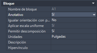

  5. En la paleta Propiedades, en la sección Bloque, seleccione Sí en Anotativo.
