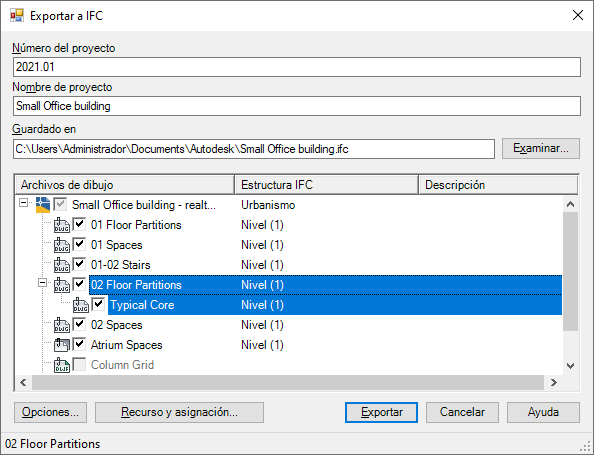

Siga este procedimiento para exportar un dibujo de proyecto como archivo IFC. Puede seleccionar el dibujo en las fichas Componentes fijos, Vistas o Planos del Navegador de proyectos.
Las referencias externas que contenga el dibujo que se está exportando se enumeran en la vista en árbol que hay bajo el nombre de dibujo. Si se han descargado en el dibujo, aparecerán atenuadas en el cuadro de diálogo Exportar a IFC.
Si los dibujos se han asignado a los niveles como parte del proyecto de AutoCAD Architecture 2021 toolset, se muestra por defecto una etiqueta correspondiente en Estructura IFC. De lo contrario, se asignan al nivel 1 de forma predeterminada.
Si hay objetos que desea clasificar como un tipo de objeto distinto para la exportación, es preciso haber guardado previamente el dibujo con los objetos clasificados.
Exportar
IFC (Industry Foundation Classes). Si lo prefiere, en la línea de comando, escriba ifcexport.
Si selecciona una referencia externa en el nivel superior, se seleccionarán también todas las referencias externas anidadas de este dibujo. Si es preciso, puede expandir el nivel superior y seleccionar las referencias externas de forma individual.
Si prefiere que las referencias externas se muestren como un nivel distinto en el archivo IFC, especifique otras etiquetas de identificación en Estructura IFC. Puede definir el mismo identificador, por ejemplo Nivel (1), para varias referencias externas y, así, combinar los objetos en esas referencias externas para formar un IfcBuildingStorey.
Puede seleccionar varios archivos de dibujo y cambiar todas las etiquetas o descripciones a la vez.
