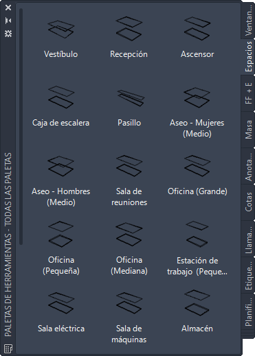

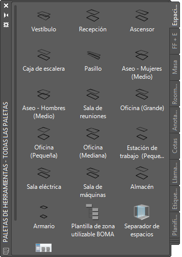

Las herramientas proporcionadas con AutoCAD Architecture 2021 toolset permiten colocar rápidamente los espacios mediante la selección de una herramienta de espacio con un estilo de espacio específico y otras propiedades predefinidas. Puede utilizar la herramienta con sus parámetros predeterminados, o puede cambiar las propiedades que no desea que controle el estilo. También puede utilizar las herramientas de espacio para crear espacios aplicando las propiedades de herramientas a los objetos existentes.
Paleta de herramientas que contiene herramientas de espacios
Las paletas de herramientas predeterminadas del espacio de trabajo contienen herramientas de espacio que puede utilizar y personalizar como considere necesario. Además, los catálogos siguientes suministrados con el programa incluyen herramientas de espacio que puede agregar a sus propias paletas de herramientas:
Las paletas personalizadas creadas por el administrador de CAD u otros usuarios también pueden contener herramientas de espacio con estilos de espacio y propiedades personalizadas para los proyectos o normas de su oficina.
