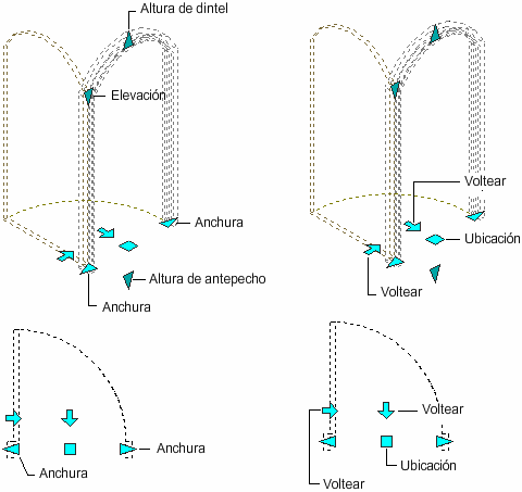

Puede utilizar los siguientes pinzamientos para modificar puertas:
| Pinzamiento | Descripción |
Permite cambiar la anchura de una puerta. Nota: Inicialmente, el pinzamiento está restringido para cambiar uno de los valores estándar definidos para el estilo de puerta.
La tecla Ctrl actúa a modo de conmutador entre el tamaño estándar y el personalizado. Una serie de marcas de división indica los tamaños estándar para la cota seleccionada. Al desplazar el pinzamiento, se ajusta con cada marca de división y muestra la medida en cada marca. El tamaño y color de las marcas de división del pinzamiento indican si el valor estándar de la cota generará un tamaño de puerta estándar. Por ejemplo, si la altura de la puerta está definida en un valor no estándar y define la anchura de la puerta en un valor estándar para dicho estilo de puerta, la puerta no tendrá un tamaño estándar. Las grandes marcas de división de color gris indican que es posible un tamaño estándar; las pequeñas marcas de color rojo indican que ya se ha definido otra cota con un valor no estándar. |
Permite cambiar la altura de una puerta. |
Permite desplazar una puerta en un muro. |
Permite cambiar el lado de la bisagra de la puerta. |
Permite cambiar la dirección del batiente de la puerta. |
Elevación Elevación se aplica a las formas de puerta Pentágono máximo, Arco y Gótico. |
