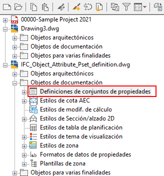

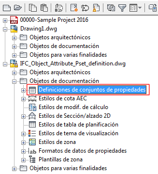

  4. Desplácese a C:\ProgramData\Autodesk\ACA <version>\esp\Styles y abra IFC_Object_Attribute_Pset_definition.dwg.
  5. En el panel izquierdo del Administrador de estilos, expanda IFC_Object_Attribute_Pset_definition.dwg Objetos de documentación Definiciones de conjuntos de propiedades.

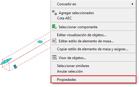

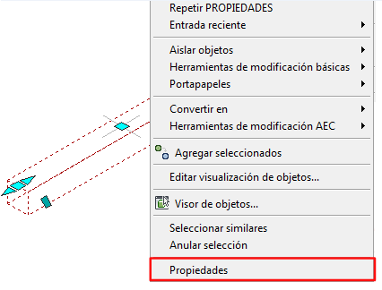

  8. En el dibujo, pulse con el botón derecho en la viga y, a continuación, seleccione Propiedades.

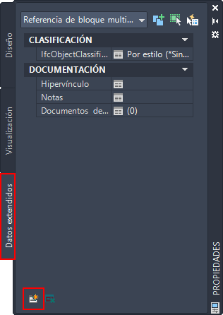

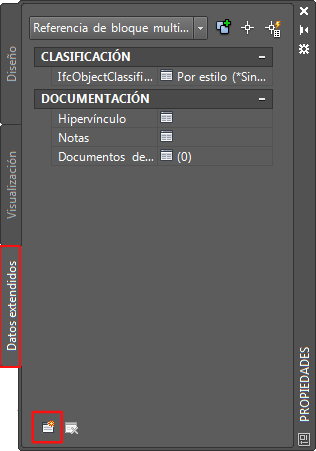

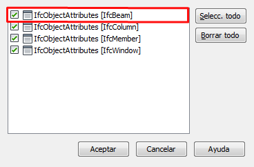

  9. En la ficha Datos extendidos de la paleta Propiedades, pulse el botón Agregar conjuntos de propiedades.

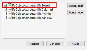

  10. En el cuadro de diálogo Agregar conjuntos de propiedades, seleccione IfcObjectAttribute [IfcBeam] y pulse Aceptar.
Ahora puede asignar atributos específicos de IFC para IfcBeam mediante el conjunto de propiedades IfcObjectAttributes [IfcBeam].
