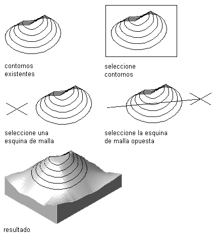

  2. Seleccione las polilíneas o los polígonos AEC para representar contornos y pulse Intro.

    • Especifique la primera esquina de la malla.
    • Especifique la esquina opuesta de la malla.
