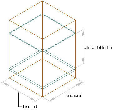

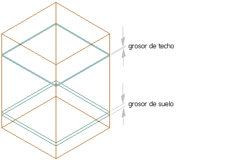

Un espacio tridimensional extruido es similar a un espacio bidimensional, pero el usuario define la altura de extrusión. Los espacios extruidos son útiles para los espacios tridimensionales con forma regular, por ejemplo habitaciones de altura uniforme en un edificio. Los espacios extruidos pueden contener componentes de suelo y techo, así como espacios por encima del techo y por debajo del suelo. El espacio sobre el techo se utiliza normalmente para colocar los conductos, cables e instalaciones eléctricas de una habitación.
Componentes de altura de espacios
Componentes de techo y suelo de espacio

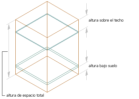

Los espacios 3D extruidos pueden estar asociados con líneas y objetos 3D, pero sólo están delimitados en las direcciones X e Y. La dirección Z se define mediante la altura de extrusión. Si necesita un espacio que esté completamente delimitado por objetos en las tres cotas de espacio, es preciso generar un espacio tridimensional de forma libre.
Componentes adicionales de cotas de espacio
