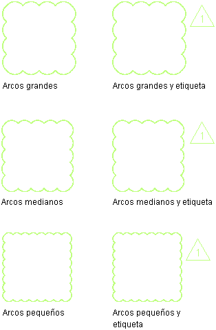

Las anotaciones de nube de revisión se utilizan para marcar las áreas para revisar de un dibujo. Estas anotaciones estaban disponibles anteriormente como bloques de contenido en DesignCenter; ahora están disponibles a través de las herramientas de las paletas de herramientas y el Navegador de contenido.
Herramientas de nube de revisión
Si una nube de revisión tiene una etiqueta, el símbolo de etiqueta es una referencia de bloque que se puede controlar mediante escalas anotativas. La polilínea que representa la forma de nube no participa en la escala de anotación.
