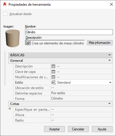

A diferencia de muchos otros tipos de objetos de AutoCAD Architecture 2021 toolset, no es necesario que los elementos de masa se encuentren en un estilo de elemento de masa concreto para poder utilizarlos de forma eficaz. Muchos elementos de masa pueden crearse en el estilo normalizado sin provocar repercusiones negativas. Sin embargo, puede definir los estilos de elemento de masa para predefinir asignaciones de materiales, asignaciones de clasificación y modificaciones de representaciones de visualización.
Convenciones para los nombres de estilos de elementos de masa:
Masa - <Asignación de clasificación opcional> - <Asignación de material>
Ejemplos de nombres de estilos de elementos de masa:
| Descripción de estilos de elementos de masa | Nombre de ejemplo |
| Elemento de masa para utilizar como pilar decorativo, clasificado como "B2010 - Muros exteriores" en la definición de clasificación Uniformat II y con el material asignado Acabados.Enlucido y tablón de yeso.Estuco.Fino.Marrón. | Masa - Muro exterior - Estuco marrón |
| Elemento de masa no clasificado para uso no específico, con material asignado Acabados.Suelos.Azulejo.Mármol.Verde oscuro. | Masa - Azulejo mármol verde oscuro |
Buenas prácticas para los estilos de elementos de masa:
Propiedades de herramientas de una herramienta de estilo de elemento de masa. Tenga en cuenta que el nombre de la herramienta se ha modificado para que sea más descriptivo. Además, dado que el elemento de masa que crea esta herramienta va a definir un pilar decorativo clasificado como muro exterior, el creador de la herramienta ha decidido colocar el elemento de masa en la capa definida por la clave WALL en el estilo de clave de capa actual. En el ejemplo, la forma de elemento de masa también se ha definido previamente para ser un cilindro porque, de nuevo, va a definir un tipo de objeto específico, no sólo una asignación de material concreta.

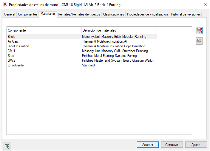

Las definiciones de materiales forman parte del sistema de visualización de AutoCAD Architecture 2021 toolset y constituyen una potente herramienta para utilizar con las definiciones de objetos y estilos a fin de automatizar la visualización en las vistas en planta, en sección y de alzado. Asimismo, puede utilizar una definición de propiedad automática de material para colocar las asignaciones de materiales (y las propiedades de dichos materiales) en una tabla de planificación de objetos que tienen los materiales asignados.
Convenciones para los nombres de definiciones de materiales:
<Categoría de material general>.<Campo descriptivo adicional>.<Campo descriptivo adicional opcional>...<Color opcional>
Ejemplos de nombres de definiciones de materiales:
| Descripción de definiciones de materiales | Nombre de ejemplo |
| Hormigón moldeado in situ, aglomerado descubierto, textura media. | Hormigón.Moldeado in situ.Aglomerado descubierto.Medio |
| Azulejo de suelo de mármol verde oscuro. | Acabados.Suelos.Azulejo.Mármol.Verde oscuro |
Buenas prácticas para las definiciones de materiales:
Botones Editar material y Material nuevo, disponibles en el editor de estilos. Pueden parecer modos eficaces y cómodos de crear materiales sobre la marcha, pero no se recomienda utilizarlos, ya que facilitan la creación accidental de materiales no estándar.
