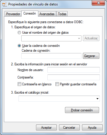

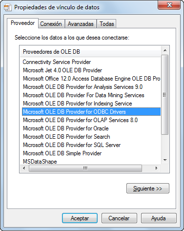

- Seleccione la ficha Proveedor.
- Seleccione Proveedor de Microsoft OLE DB para controladores ODBC.
- En la ficha Conexión, seleccione Usar la cadena de conexión.
- Seleccione Generar.

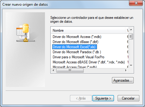

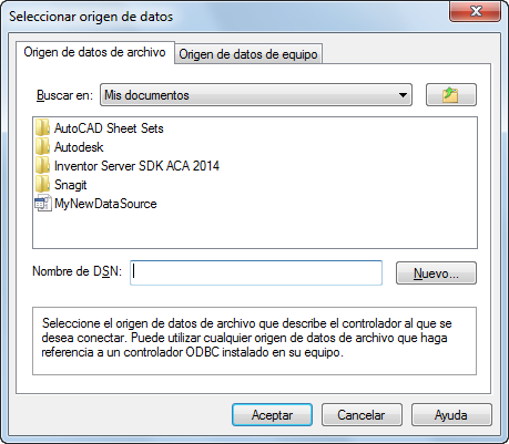

- Seleccione Nuevo para generar en un archivo DSN nuevo.
- En el cuadro de diálogo Crear nuevo origen de datos, seleccione Controlador Microsoft Excel (*.xls).
Nota: Los otros controladores que se admiten aquí son Controlador Microsoft Access (*.mdb) y Controlador de texto de Microsoft (*.txt, *.csv). Puede usar éstos para crear un vínculo a una base de datos de Access, un archivo de texto en ASCII o un archivo separado por comas.
- Pulse Siguiente.

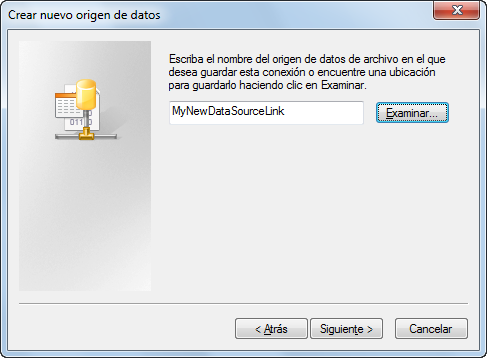

- Especifique un nombre para el archivo DSN nuevo y pulse Siguiente.
- Confirme que la configuración del origen de datos es correcta y pulse Finalizar.

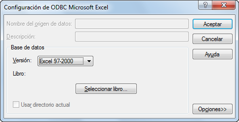

- En el cuadro de diálogo Configuración de ODBC Microsoft Excel, seleccione la versión de Microsoft Excel que deba admitir el archivo DSN.

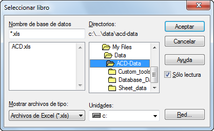

- Elija Seleccionar libro.

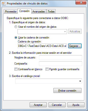

- Seleccione un archivo XLS que deba usarse como origen de datos y pulse Aceptar tres veces hasta que regrese a la ficha Conexión del cuadro de diálogo Propiedades de vínculo de datos.
El archivo de Microsoft Excel que haya seleccionado como origen de datos aparecerá en Cadena de conexión.
