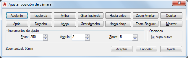

Para ajustar la posición de la cámara
Siga este procedimiento para cambiar la posición de la cámara por incrementos. Se modificarán las vistas.
  1. Seleccione la ficha Renderizargrupo CámaraAjustar.
  2. Seleccione la cámara que quiera ajustar.
  3. Pulse el botón adecuado para ajustar la vista.
    • Cambie el valor Paso: este valor controla cuánto se mueve la cámara con cada pulsación de los siguientes botones: Adelante, Atrás, Izquierda, Derecha, Arriba y Abajo.
    • Cambie el valor Ángulo: este valor controla cuánto se mueve el ángulo de la cámara con cada pulsación de los siguientes botones: Girar izquierda, Girar derecha, Hacia arriba y Hacia abajo.
    • Cambie el porcentaje de Zoom: este valor controla cuánto cambia el zoom de la cámara con cada pulsación en Zoom ampliar y Zoom reducir.
    • Pulse Ocultar para ver el dibujo con las líneas ocultas eliminadas.
    Si la vista del dibujo no era la de la cámara, el primer botón seleccionado sitúa el dibujo en la vista de cámara.
    Al pulsar cada botón, la vista cambia en incrementos determinados por los valores de la sección Incrementos de ajuste. Si Vista automática está seleccionada, puede ver el cambio tras pulsar cada botón. Si Vista automática no está seleccionada, pulse Mostrar para ver los cambios.
  4. Pulse Aceptar.
