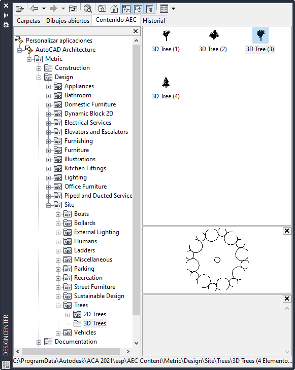

Al igual que el Navegador de contenido, DesignCenter™ permite almacenar, organizar, compartir e intercambiar contenido AEC que se puede insertar en dibujos. Pero en vez de basarse en herramientas, el contenido AEC en DesignCenter se organiza en una vista en árbol jerárquico. Una vez seleccionado un elemento de contenido AEC, se puede obtener una vista preliminar del mismo, modificarlo, o arrastrarlo a una paleta de herramientas o directamente a un dibujo.
Al abrir DesignCenter desde la lista desplegable del grupo Paletas de la ficha Vista y hacer clic en la ficha Contenido AEC, la vista en árbol Personalizar aplicaciones se muestra en el panel izquierdo con AutoCAD Architecture 2021 toolset como nodo raíz. En las carpetas Imperial y Metric dentro del nodo raíz, hay carpetas para categorías que se asemejan a las divisiones de CSI MasterFormat 2004. En el nivel inferior de la vista en árbol, cada carpeta apunta a uno o más archivos de dibujo externos, y contiene una parte del contenido AEC. Puede activar y desactivar la vista en árbol pulsando
en la parte superior de la ventana de DesignCenter.
Hay tres paneles en la parte derecha de la ficha Contenido AEC.
La ficha Contenido AEC en DesignCenter
