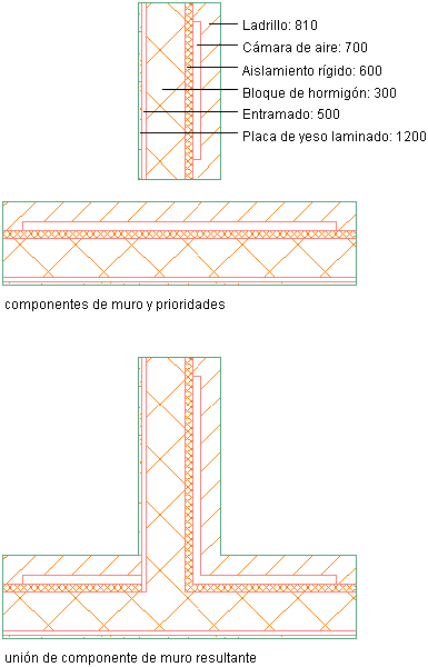

Los muros con varios componentes realizan la unión según la prioridad asignada a cada componente y su ubicación dentro del muro. Los bordes de componentes adyacentes con la misma prioridad se alargan o se recortan de acuerdo con sus puntos de intersección. Los componentes con una prioridad mayor (número de prioridad más bajo) pasan a través de los componentes con un grado de prioridad menor (número de prioridad más alto).
Prioridades de unión de muros

El programa calcula la unión de los muros y la realiza en el orden siguiente:
