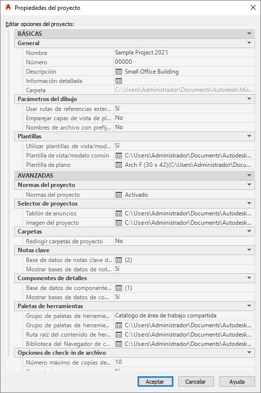

  1. Seleccione Abrir Proyecto.
  2. Seleccione el proyecto al que desea asignar el grupo de paletas de herramientas y la biblioteca del Navegador de contenido, pulse con el botón derecho y seleccione Propiedades del proyecto.
  3. En Grupo de paletas de herramientas, especifique la ubicación del grupo de paletas de herramientas del proyecto. Puede seleccionar una carpeta del equipo local o una ubicada en la red.

  4. En Grupo de paletas de herramientas del proyecto, seleccione Catálogo de área de trabajo compartida o Catálogo de área de trabajo por usuario.
    Si selecciona Catálogo de área de trabajo compartida, la ruta seleccionada en Ubicación de archivo de paleta de herramientas se agrega al perfil de proyecto del usuario (AWS) y el catálogo de herramientas se utiliza desde la ubicación especificada. Si selecciona Catálogo de área de trabajo por usuario, se crea una carpeta en \\Documents and Settings\<Nombre de usuario>\ y se copian en ella las paletas de herramientas.
  5. En Ruta raíz del contenido de herramientas puede especificar una ruta raíz para las herramientas utilizadas en el grupo de paletas de herramientas del proyecto. Si las herramientas de paletas del proyecto se crean con la ruta raíz del contenido de herramientas especificada en la configuración del proyecto, dicha ruta se crea como variable (%AECPROJECT_DIR%). Si cambia la ruta raíz del contenido de herramientas en la configuración del proyecto y los dibujos de estilo con referencias se trasladan a la nueva ubicación, la ruta de las herramientas del proyecto cambia para reflejar las modificaciones.
    Nota: Cuando cambia la ruta de un proyecto y la ruta raíz del contenido se encuentra en la carpeta del proyecto, también cambia dicha ruta.
  6. En Biblioteca del Navegador de contenido, seleccione la biblioteca del Navegador de contenido (CBL) predeterminada que se mostrará cuando se abra el Navegador de contenido en el Navegador de proyectos.
  7. Pulse Aceptar.
