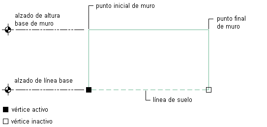

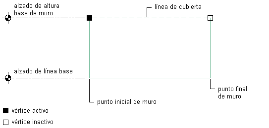

Se pueden modificar las líneas de cubierta y de suelo de los muros para crear muros no rectangulares.
Modificación de la línea de cubierta de un muro
Modificación de la línea de suelo de un muro
Puede crear cubiertas y suelos no rectangulares mediante la proyección a polilíneas.
AutoCAD Architecture 2021 toolset ofrece varios métodos de edición de líneas de cubierta y de suelo. Puede comenzar creando gráficamente una línea de cubierta o de suelo personalizada. Posteriormente, podrá perfeccionarla especificando valores precisos en la hoja de trabajo Línea de cubierta/suelo de la paleta Propiedades.
