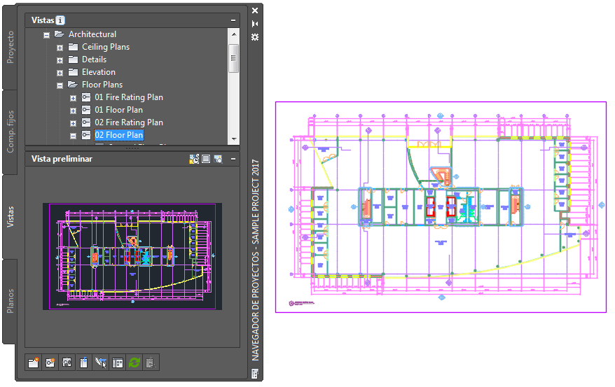

  1. En la barra de herramientas de acceso rápido, pulse Navegador de proyectos .
  2. Seleccione la ficha Vistas.
  3. En el explorador de dibujos, localice el dibujo de vista que desee abrir.
  4. Abra el dibujo de vista siguiendo uno de estos métodos:
    • Seleccione el dibujo de vista, pulse con el botón derecho y elija Abrir.
    • Pulse dos veces en el dibujo de vista.
    El dibujo de vista se abre en el área de dibujo de AutoCAD Architecture 2021 toolset.

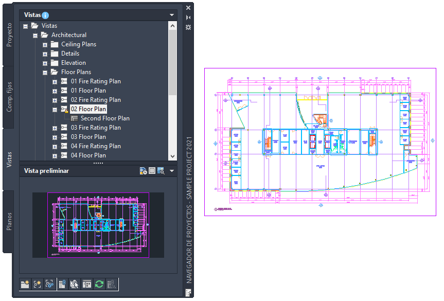

  5. Cierre el dibujo de vista siguiendo uno de estos métodos:
    • Pulse con el botón derecho en el dibujo de vista en el explorador de dibujos del Navegador de proyectos y, a continuación, pulse Cerrar.
    • Seleccione Cerrar Dibujo actual.
  6. Pulse Sí para guardar los cambios en el dibujo, si así lo desea.
