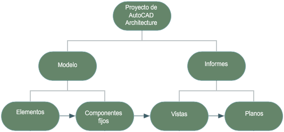

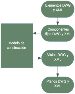

La función de administración de modelos de AutoCAD Architecture 2021 toolset permite crear grandes proyectos de edificios repartidos por muchos archivos de dibujo.
Un componente fijo describe una única parte de un edificio y se asigna a un nivel y una división específicos dentro del proyecto. Los componentes fijos extendidos, como muros cortina, se pueden asignar a varios niveles y divisiones.
Por ejemplo, el primer nivel de un edificio puede constar de un componente fijo de funda exterior, otro de núcleo del primer nivel y otro de particiones interiores del primer nivel.
Un componente fijo puede contener objetos de dibujo, como muros y puertas, referencias externas a elementos, o una combinación de ambos. Por ejemplo, un componente fijo de núcleo del primer nivel puede contener los muros maestros dibujados directamente en él, y un elemento de ascensor insertado como referencia externa.
Puede crear y modificar componentes fijos dentro del proyecto actual. También puede importar dibujos y convertirlos o agregarlos a los componentes fijos. Finalmente, los componentes fijos se pueden importar físicamente en el proyecto o creando un vínculo.
Los componentes fijos se utilizan mediante referencias en las vistas.
Después de definir la estructura del edificio y asignar los componentes fijos a niveles y divisiones, puede crear informes (vistas y planos) a partir del modelo de edificio. Una vista hace referencia automáticamente a componentes fijos para presentar una vista específica del proyecto del edificio. Para crear un dibujo de vista, comience decidiendo la zona del edificio a la que desea mirar y el tipo de vista que interesa generar. Por ejemplo, podría crear un plano de techos de la primera planta o un plano de estructura de la segunda.

Los planos hacen referencia a las vistas.
Los planos sirven para trazar dibujos de un proyecto de edificio.

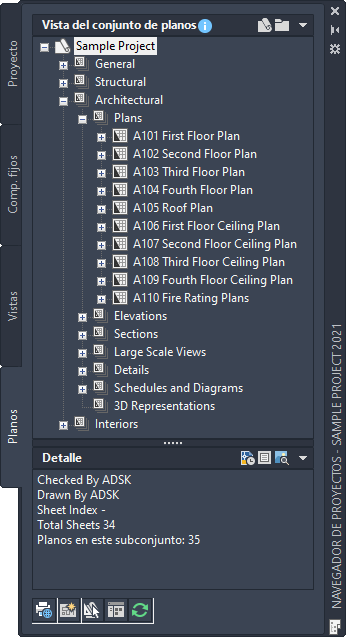

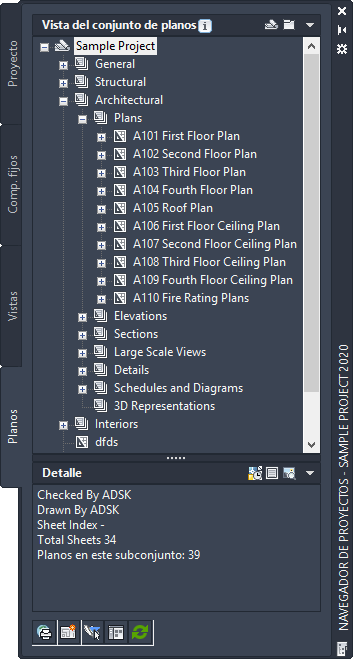

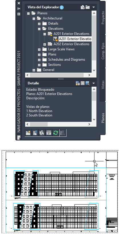

El sistema de planos de AutoCAD Architecture 2021 toolset está formado por los siguientes componentes:
Plano con vista de plano del edificio
Vista de plano creada a partir de vista de espacio modelo
Conjunto de planos de un proyecto de AutoCAD Architecture 2021 Toolset
Todos los proyectos de AutoCAD Architecture 2021 toolset tienen un conjunto de planos de proyecto simple, que contiene todos los planos del proyecto.
El conjunto de planos, los planos, las vistas de planos, los dibujos de planos y las vistas de espacio modelo se incluyen en las fichas Planos y Vistas del Navegador de proyectos.
Aunque se recomienda colocar una anotación en una vista, puede agregar anotaciones como etiquetas, cotas y tablas de planificación a un plano.

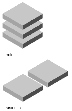

El proyecto proporciona una estructura de niveles (suelos) y divisiones (alas) que especifican la ubicación de los componentes fijos en el proyecto de edificio. De forma predeterminada, un proyecto nuevo consta de un solo nivel y una única división. Los niveles y divisiones pueden añadirse durante todo el proyecto. La matriz de niveles y divisiones proporciona el marco que permite identificar de manera única los componentes del edificio. Por ejemplo, el edificio puede contener un componente fijo asignado a "Primera planta, ala oeste".
Esquema de niveles y divisiones
Los objetos de construcción, como los muros cortina o los huecos de ascensor, pueden extenderse por varios niveles y divisiones. Puede utilizar un componente fijo extendido para estos tipos de objetos de construcción.

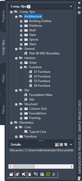

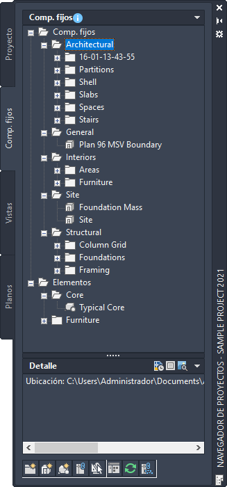

Para facilitar la organización del edificio, es posible clasificar en categorías los componentes del proyecto de edificio (componentes fijos, vistas y planos). Puede utilizar categorías tales como estructura exterior, estructura interior y divisiones interiores. La categorización de un componente fijo permite filtrarlo cuando se generan vistas.
Categorías de componentes fijos en el Navegador de proyectos
