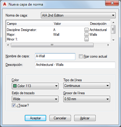

Utilice este procedimiento para crear una capa según la norma para capas seleccionada para el dibujo. Las normas de capas definen el nombre de las capas nuevas de acuerdo con la estructura establecida en la norma. AutoCAD Architecture 2021 toolset crea las capas necesarias de acuerdo con la norma de la capa actual. Por ejemplo, cuando se añade un muro a un dibujo, el programa crea capas de muro si éstas no existen todavía.
Las normas de capas se pueden basar en normas arquitectónicas como la AIA o la BS1192, o bien el usuario puede definirlas para que representen una compañía u otra norma. AutoCAD Architecture 2021 toolset incluye una serie de normas de capas predefinidas y sus estilos de clave de capa pertinentes.
Los distintos campos disponibles dependen de la norma de capa que se esté utilizando.
Para seleccionar un valor para uno de los campos disponibles, pulse el botón [...] y seleccione uno de los valores.
También puede introducir un valor nuevo, siempre que siga los parámetros especificados por los componentes estándar de capa.
Cuando termine, los campos Descripción y Nombre de capa mostrarán la combinación de valores seleccionada. Si, por ejemplo, ha creado una capa para estantes de almacenamiento de acuerdo con la norma de capa BS1192, se llamará A746G.
Si la lista no contiene el color que desea, pulse Seleccionar color y elija un color en el Selector de colores.
Si la lista no contiene el tipo de línea que desea, pulse Otro y elija un tipo de línea en el cuadro de diálogo Seleccionar tipo de línea.
Anule la selección de Trazado si no desea que se trace la nueva capa.
