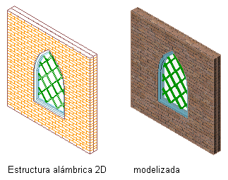

En AutoCAD Architecture 2021 toolset, puede asignar materiales a una ventana. Estos materiales se muestran después en vistas de estructura alámbrica o renderizadas. Los materiales tienen parámetros específicos para los componentes individuales de una ventana, como los marcos o los montantes secundarios.
Ventana en vista de estructura alámbrica 2D y vista renderizada
