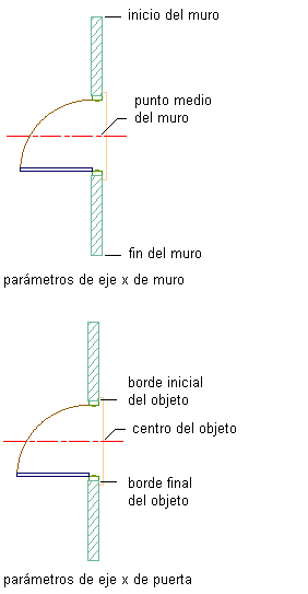

Utilice este procedimiento para cambiar la posición horizontal de las puertas a lo largo de un muro en el que estén ancladas.
La puerta queda situada en los parámetros del eje X
. | Si desea... | Entonces... |
| usar el inicio del muro como punto de referencia | en Posición a lo largo (X), seleccione Inicio del muro (Inicio de curva) en Desde. |
| usar el punto medio del muro como punto de referencia | en Posición a lo largo (X), seleccione Punto medio de muro (Punto medio de curva) en Desde. |
| usar el final del muro como punto de referencia | en Posición a lo largo (X), seleccione Final del muro (Final de curva) en Desde. |
Use un valor negativo para medir desde el punto final hasta el punto inicial.
| Si desea... | Entonces… |
| medir hasta el borde inicial de las puertas | seleccione Borde inicial del objeto en Hasta. |
| medir hasta el centro de las puertas | seleccione Centro del objeto en Hasta. |
| medir hasta el borde final de las puertas | seleccione Borde final del objeto en Hasta. |
