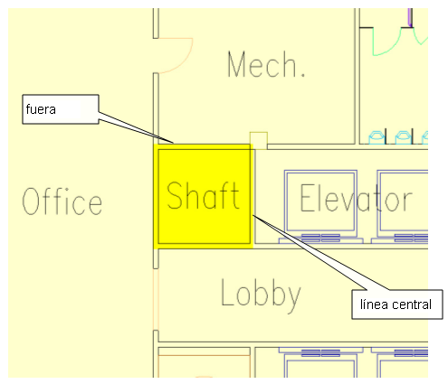

| Área utilizable (Tipo de espacio BOMA: MVP) | |
| Espacios adyacentes | Contorno |
| Oficina, Almacén, BCA, FCA | Medido desde la cara exterior del muro |
| MVP | Medido desde el eje del muro |

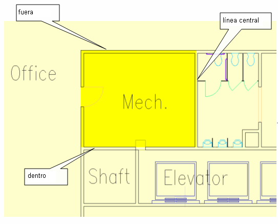

| Área utilizable (Tipo de espacio BOMA: FCA) | |
| Oficina, Almacén, BCA | Medido desde la cara exterior del muro |
| FCA | Medido desde el eje del muro |
| MVP | Medido desde la cara interior del muro |

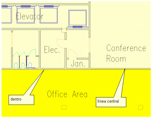

| Área utilizable (Tipo de espacio BOMA: área de oficina) | |
| FCA, MVP | Medido desde la cara interior del muro |
| Oficina, Almacén, BCA | Medido desde el eje del muro |

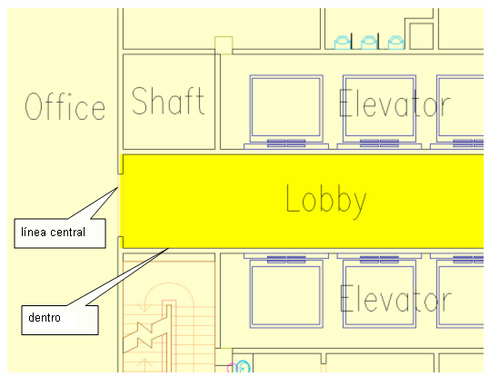

| Área utilizable (clasificación de espacio: BCA) | |
Los contornos brutos se crean en la cara exterior del muro si no hay espacio adyacente o si el espacio adyacente es el frente de calle.
Los contornos brutos se crean en el eje del muro si hay espacio adyacente o si el espacio adyacente no es el frente o exterior de calle.
