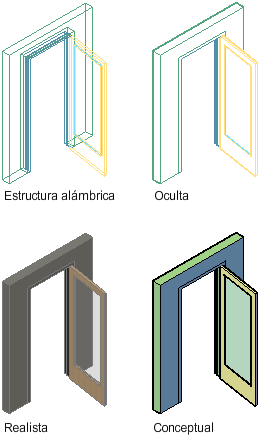

Es posible asignar materiales a una puerta. Los materiales aparecen en las vistas de estructura alámbrica y de trabajo sombreada o cuando se renderizan. Los materiales tienen parámetros específicos para los componentes individuales de una puerta, como el panel, el tope, el marco o el vidrio.
Puertas en estructuras alámbricas, ocultas, realistas y representaciones de estilos visuales conceptuales
AutoCAD Architecture 2021 toolset ofrece materiales predefinidos para los fines de diseño habituales que contienen parámetros para puertas. Es posible utilizar estos materiales predefinidos "tal cual" o adaptarlos a sus diseños especiales. También puede crear sus propios materiales. Los estilos suministrados con el software tienen los materiales adecuados ya asignados.
