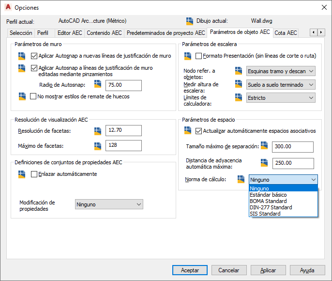

El método AecSpaceOffsetStandard.SetName() se implementa en la clase básica y no se puede modificar. Es preciso llamarlo para registrar un nombre para la norma en el constructor de la clase. Se trata del nombre que aparecerá en la lista de normas de cálculo de área disponibles en AutoCAD Architecture 2021 toolset.
