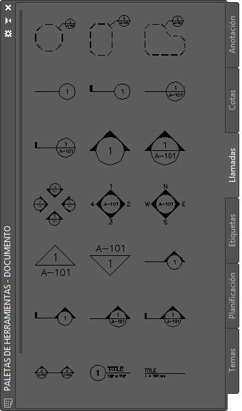

Las paletas de herramientas predeterminadas del espacio de trabajo contienen herramientas de llamada de ejemplo que puede utilizar y personalizar como considere necesario. Además, los catálogos siguientes suministrados con el programa incluyen herramientas de llamada que puede agregar a sus propias paletas de herramientas:

Las siguientes herramientas de llamada se suministran con el software:
| Herramienta | Descripción |
Una herramienta de llamada de detalle con un contorno circular que puede insertar una marca de título. El símbolo de llamada tiene marcadores de posición de campos para los números de plano y detalle, que se resuelven cuando se coloca el detalle en un plano. |
Una herramienta de llamada de detalle con un contorno rectangular que puede insertar una marca de título. El símbolo de llamada tiene marcadores de posición de campos para los números de plano y detalle, que se resuelven cuando se coloca el detalle en un plano. |
Una herramienta de llamada de detalle con un contorno de forma libre que puede insertar una marca de título. El símbolo de llamada tiene marcadores de posición de campos para los números de plano y detalle, que se resuelven cuando se coloca el detalle en un plano. |
Una herramienta de detalle con una línea directriz. El símbolo de llamada tiene un marcador de posición de campos para el número de detalle que se resuelve cuando se coloca el detalle en un plano. |
Una herramienta de detalle con una línea directriz y una estela. El símbolo de llamada tiene un marcador de posición de campos para el número de detalle que se resuelve cuando se coloca el detalle en un plano. |
Una herramienta de detalle con una línea directriz. El símbolo de llamada tiene marcadores de posición de campos para los números de plano y detalle, que se resuelven cuando se coloca el detalle en un plano. |
Una herramienta de detalle con una línea directriz y una estela. El símbolo de llamada tiene marcadores de posición de campos para los números de plano y detalle, que se resuelven cuando se coloca el detalle en un plano. |
Una herramienta de marca de alzado sencillo. La marca de alzado tiene un marcador de posición de campos para el número de alzado que se resuelve cuando se coloca el alzado en un plano. Nota: Esta herramienta es una variación de las otras herramientas de marca de alzado sencillo, con un estilo de símbolo diferente.
Una herramienta de marca de alzado sencillo. La marca de símbolo tiene marcadores de posición de campos para los números de plano y alzado, que se resuelven cuando se coloca el alzado en un plano. Nota: Esta herramienta es una variación de las otras herramientas de marca de alzado sencillo, con un estilo de símbolo diferente.
Una herramienta de marca de alzado interior de cuatro en el formato 1/2/3/4. La marca de alzado contiene un marcador de posición de campos para el número de página que se resuelve cuando se coloca el alzado en un plano. |
Una herramienta de marca de alzado interior de cuatro en el formato N/S/E/O. La marca de alzado contiene un marcador de posición de campos para el número de página que se resuelve cuando se coloca el alzado en un plano. |
Una herramienta de marca de alzado exterior de cuatro. La marca de alzado contiene un marcador de posición de campos para el número de página que se resuelve cuando se coloca el alzado en un plano. |
Una herramienta de marca de alzado interior sencillo. La marca de símbolo contiene marcadores de posición de campos para los números de plano y alzado, que se resuelven cuando se coloca el alzado en un plano. |
Una herramienta de marca de alzado interior sencillo con texto invertido. La marca de símbolo contiene marcadores de posición de campos para los números de plano y alzado, que se resuelven cuando se coloca el alzado en un plano. |
Una herramienta de marca de sección sencilla con una línea directriz. La marca de sección tiene un marcador de posición de campos para el número de sección que se resuelve cuando se coloca la sección en un plano. |
Una herramienta de marca de sección sencilla con una línea directriz y una estela. La marca de sección tiene un marcador de posición de campos para el número de sección que se resuelve cuando se coloca la sección en un plano. |
Una herramienta de marca de sección sencilla con una línea directriz. La marca de sección contiene marcadores de posición de campos para los números de plano y sección, que se resuelven cuando se coloca la sección en un plano. |
Una herramienta de marca de sección sencilla con una línea directriz y una estela. La marca de sección contiene marcadores de posición de campos para los números de plano y sección, que se resuelven cuando se coloca la sección en un plano. |
Una herramienta de marca de sección doble con una línea de sección. Las marcas de sección contienen marcadores de posición de campos para los números de plano y sección, que se resuelven cuando se coloca la sección en un plano. |
Una marca de título con campos para título de vista, escala de ventana y número de vista. |
Una marca de título con campos para título de vista y escala de ventana. |
