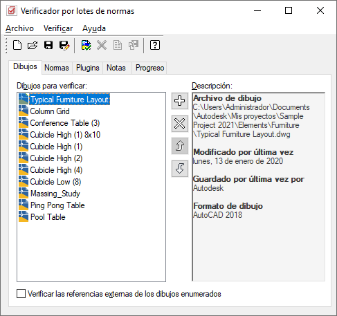

  4. Pulse en el menú Archivo y seleccione Abrir archivo de verificación.
  5. En el cuadro de diálogo Abrir archivo, seleccione el archivo CHX del proyecto.
    Verificador por lotes de normas
  6. Pulse en el menú Verificar y seleccione Iniciar verificación.
