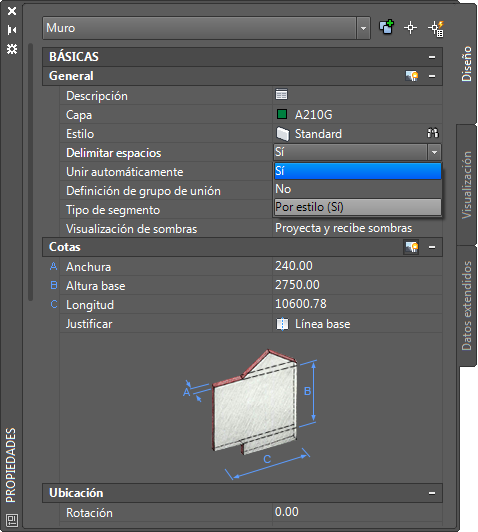

  1. Seleccione el objeto para el que desee configurar la propiedad Delimitar espacios y pulse dos veces.
  2. En la paleta Propiedades, visualice el parámetro Delimitar espacios en una de las ubicaciones siguientes:
    Tipo de objeto Ubicación de la propiedad Delimitar espacios
    Objetos arquitectónicos: Expanda la categoría General.
    Objetos de líneas: Expanda la categoría Avanzadas.
    Nota: La propiedad Delimitar espacios no se mostrará al abrir el dibujo en un entorno de activador de objetos de AutoCAD Architecture 2021 toolset como, por ejemplo, AutoCAD, Civil 3D o Land Desktop, o cuando ejecute AutoCAD Architecture 2021 toolset como AutoCAD. Solo se mostrará en las instalaciones completas de los AutoCAD Architecture and MEP toolsets.
  3. En Delimitar espacios, seleccione una de las opciones siguientes:
    • Por estilo (Sí/No): este objeto utiliza el parámetro de Delimitar espacios definido en el estilo del objeto. Es el valor predeterminado para los objetos que tienen estilos.
    • Sí: este objeto puede delimitar espacios asociativos.
    • No: este objeto no puede delimitar espacios asociativos.
