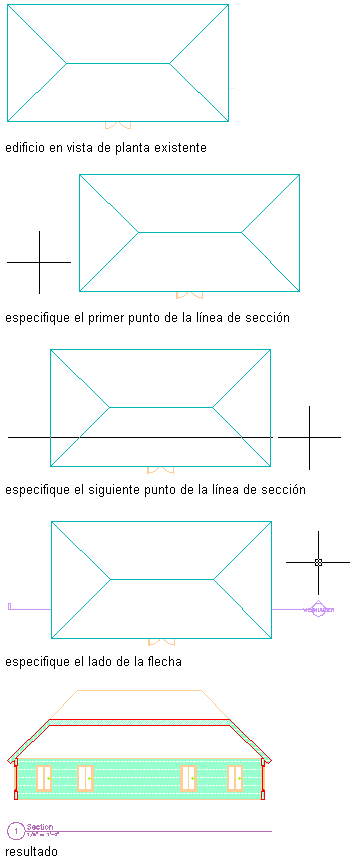

Tras dibujar la línea de sección, puede crear un objeto de sección o una vista de sección automática a partir de la línea.
Creación de secciones
Secciones 2D
Las secciones 2D se crean cortando varios objetos con una línea de sección y creando un objeto de sección 2D a partir de ellos. El objeto de sección se dibuja sin líneas ocultas ni solapadas. Las secciones 2D pueden editarse cambiando las propiedades de visualización del objeto o del estilo. El estilo de la sección 2D permite agregar componentes a la representación de visualización de la sección y crear reglas que asignen distintas partes de la sección a diferentes componentes de visualización. Puede controlar la visibilidad, la capa, el color, el tipo y el grosor de la línea y la escala del tipo de línea de cada componente. También es posible elegir si los materiales, como un sombreado de ladrillo u hormigón, se utilizan para mostrar componentes individuales del objeto o del estilo de sección 2D. Además, puede utilizar los comandos de edición de líneas para asignar líneas individuales a los distintos componentes de visualización de la sección 2D y fusionar la geometría. Las secciones 2D pueden acotarse.
