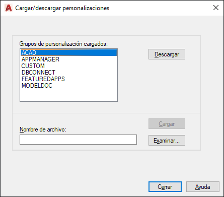

Controla la visualización de los grupos de personalización y de los elementos de la interfaz.
CARGARIUP (comando)
Se muestran las siguientes opciones.
Presenta una lista de los archivos de personalización cargados actualmente.
Permite especificar el archivo que se carga al elegir Cargar. Puede escribir el nombre de archivo o hacer clic en Examinar para mostrar el cuadro de diálogo Seleccionar archivo de personalización (un cuadro de diálogo de selección de archivos estándar).
Descarga el grupo de personalización seleccionado en la lista Grupos de personalización cargados.
Carga el archivo especificado en Nombre de archivo.
Muestra el cuadro de diálogo Seleccionar archivo de menús (un cuadro de diálogo de selección de archivos estándar), en el que puede seleccionar un archivo de menús para cargar.
