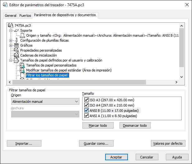

Controla un gran número de los parámetros configurados en el archivo de configuración del trazador (PC3).
ADMINTRAZ (comando) Buscar:
Haga clic en el icono de cualquiera de los nodos para ver y modificar sus parámetros.
Al cambiar un parámetro, los cambios aparecen entre corchetes agudos (< >) a continuación del nombre del parámetro. También aparece una marca de verificación sobre el icono del nodo en el que se haya modificado un valor.
Sólo aparecen en la vista en árbol los parámetros disponibles para el dispositivo configurado. Además, existe la posibilidad de que no pueda editar algunos parámetros si el dispositivo los gestiona a través de la opción Propiedades personalizadas, o si no admite esta capacidad.

Asocia un archivo PMP al archivo PC3, calibra el trazador y añade, suprime o revisa tamaños de papel personalizados. También puede modificar los tamaños de papel estándar. Mediante este nodo se accede a los asistentes para personalizar el tamaño de papel y de calibración del trazador. Si se ha calibrado el trazador que se va a utilizar, la información de calibración se almacena en un archivo de parámetros del modelo de trazador (PMP). Si el archivo PMP aún no está asociado al archivo PC3 que se está editando, es necesario crear dicha asociación para utilizarlo. Si el trazador se ha calibrado dentro del Asistente para añadir trazadores al crear el archivo PC3 actual, el archivo PMP ya está asociado. Utilice la opción Nombre de archivo PMP en Tamaños de papel definidos por el usuario y calibración para enlazar un archivo PMP al archivo PC3 que se está editando o desenlazar un archivo PMP de dicho archivo.
Crea un tamaño de papel personalizado o cambia el área de impresión de un tamaño de papel estándar o no estándar.
Con el Asistente Tamaño del papel personalizado puede crear un tamaño o seleccionarlo de una lista de tamaños disponibles (de un archivo PMP), si el trazador no es una impresora del sistema Windows. Si el trazador es una impresora del sistema Windows, utilice Propiedades personalizadas.
Cada trazador tiene un área de impresión máxima determinada por el lugar por el que toma el papel, así como el alcance de las plumillas. Si va a crear un tamaño de papel mayor que el tamaño de papel proporcionado en el Asistente de calibración del trazador, verifique que el trazador es capaz de imprimir en las nuevas dimensiones.
En impresoras del sistema Windows, sólo es posible cambiar los ajustes de tamaño de papel y crear tamaños de papel personalizados en el cuadro de diálogo Propiedades personalizadas.
Ajusta el área de impresión de tamaños de papel estándar para adaptarlos a las características de la impresora. (No es posible crear tamaños de papel personalizados para impresoras del sistema de Windows mediante el Editor de parámetros del trazador).
Filtra la lista de tamaños de papel mostrados para el dispositivo de impresión seleccionado en los cuadros de diálogo Configurar página e Imprimir. La lista de tamaños de papel se muestra en la ficha Parámetros de impresión del cuadro de diálogo Imprimir y en la ficha Parámetros de presentación del cuadro de diálogo Configurar página.
Seleccione los tamaños de papel que desea mostrar para dicho dispositivo.
