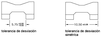

Si el valor de la cota puede variar en ambos sentidos, los valores positivos y negativos que establece el usuario se añaden al valor de la cota como tolerancias de desviación. Si los valores de tolerancia de desviación son iguales, se representan con el signo ± y se denominan simétricos. En caso de que sean diferentes, el valor positivo aparece encima del valor negativo.

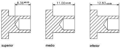

Se puede controlar la posición vertical de los valores de las tolerancias con respecto al texto de cota principal. Las tolerancias se pueden alinear con la parte superior, central o inferior del texto de cota.

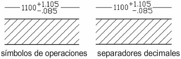

Además de la colocación vertical de los valores de tolerancia, es posible controlar la alineación horizontal de los valores de tolerancia superiores e inferiores. Los valores de tolerancia superiores e inferiores se pueden alinear mediante símbolos de operaciones o separadores decimales.
