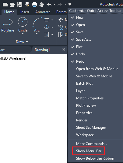

- Para mostrar el menú, haga clic en el .
- Para ocultar la cinta de opciones, haga clic en el .

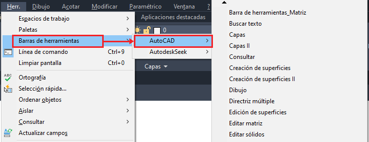

- Para mostrar las barras de herramientas que necesite:
		  - Haga clic en el  y seleccione la barra de herramientas necesaria.
- Repita hasta que todas las barras de herramientas estén visibles.
