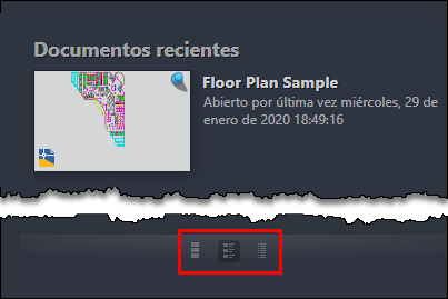

Cómo mantener archivos en la lista y modificar la visualización de documentos usados recientemente.
Inmovilizar archivos
- Haga clic en el botón de icono de alfiler en la esquina superior derecha de la imagen o a la derecha del nombre de archivo. El archivo se muestra en la parte superior de la lista hasta que desactive el botón de alfiler.
Cambiar la visualización de la vista preliminar en la lista de documentos recientes
- Debajo de la lista de documentos, haga clic en el botón Opciones de visualización y seleccione una opción de visualización. Puede elegir entre imagen, imagen y texto, o solo texto.
