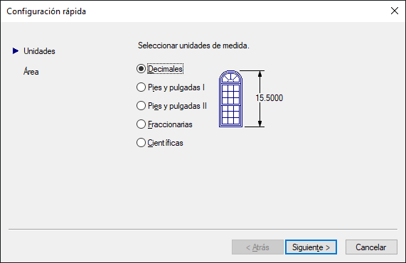

El asistente Configuración rápida presenta dos páginas: Unidades y Área. Cuando trabaje en este asistente, pulse Atrás y Siguiente para cambiar de página; pulse Finalizar en la última página para cerrar el asistente y crear el nuevo dibujo con los parámetros precisados.
Indica el formato en que desea que el programa escriba y muestre las coordenadas y medidas. Hay disponibles varios formatos. Pies y pulgadas I y Pies y pulgadas II tienen asignada una unidad base específica (pulgadas). Puede seleccionar otros estilos de medida que representen cualquier unidad de medida.
Muestra las medidas en notación decimal.
Muestra las medidas en pies y pulgadas decimales.
Muestra las medidas en pies, pulgadas y pulgadas fraccionarias.
Muestra las medidas en una notación de números mixta (enteros y fracciones).
Muestra las medidas en notación científica (números expresados como el producto de un número decimal entre 0 y 10 y una potencia de 10).
