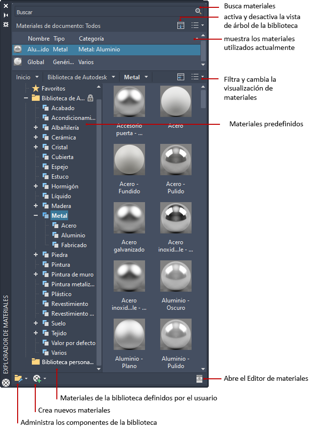

Acerca de las bibliotecas de materiales
  La biblioteca de Autodesk, con más de 700 materiales y 1.000 texturas, se incluye con el producto. Es posible copiar los materiales de Autodesk en el dibujo, así como editarlos y guardarlos en la biblioteca del usuario. Utilice el Explorador de materiales para examinar y administrar los materiales de Autodesk y los definidos por el usuario.
 Existen tres tipos de bibliotecas:
 -  Biblioteca de Autodesk. Contiene materiales predefinidos para su uso en aplicaciones de Autodesk que admiten materiales. Aunque no se puede editar la biblioteca de Autodesk, se pueden utilizar estos materiales como base para materiales personalizados que se pueden guardar en la biblioteca de usuario.
-   Biblioteca de usuario. Contiene materiales que se pueden compartir con otros dibujos. Puede copiar, mover, cambiar de nombre o suprimir las bibliotecas de usuario. Puede abrir y acceder a las bibliotecas de usuario existentes creadas localmente o en una red y añadirlas a las bibliotecas definidas en el Explorador de materiales. Las bibliotecas se almacenan en un único documento y se pueden compartir con otros usuarios. Sin embargo, los archivos de texturas personalizados que utilizan los materiales de una biblioteca de usuario se deben añadir manualmente a la biblioteca del usuario.
-  Materiales de documento. Contiene materiales que están en uso o definidos en un dibujo y que solo están disponibles para el dibujo actual.
