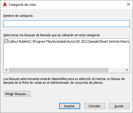

Crea una nueva categoría de vista en un conjunto de planos.
CONJUNTOPLANOS (comando) Buscar
Puede organizar las vistas arrastrándolas a las distintas categorías de vista.
Se muestran las siguientes opciones.
Especifica el nombre de una nueva categoría de vista.
Proporciona un método para obtener una lista de los bloques de llamada adecuados para la categoría de vista actual.
Muestra el cuadro de diálogo Lista de bloques.
