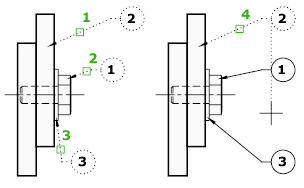

Alinea y separa las directrices múltiples seleccionadas.
Una vez seleccionadas las directrices múltiples, especifique la directriz múltiple con la que se deben alinear todas las demás.
Se muestran las siguientes solicitudes.
Seleccione la directriz múltiple que desea modificar.
Precisa las opciones para alinear y espaciar las directrices múltiples seleccionadas.
Distribuye el contenido de modo uniforme entre los dos puntos seleccionados.
Coloca el contenido de forma que todos los últimos segmentos de las directrices múltiples seleccionadas sean paralelos.
Especifica el intervalo entre las extensiones de contenido de las directrices múltiples seleccionadas.
Utiliza la separación actual entre el contenido de directriz múltiple.
