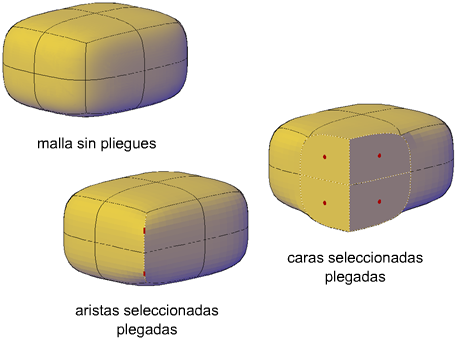

Es posible añadir pliegues para lograr más nitidez en las aristas de las mallas.
Es posible añadir pliegues a los objetos de malla con un nivel de suavizado igual o superior a 1.
El resultado de la adición de pliegues cambia de acuerdo con el tipo de subobjeto seleccionado.
Al aplicar un pliegue, se establece un valor de pliegue que determina cómo se verá afectado dicho pliegue por el suavizado. El valor Siempre asegura que el pliegue se conservará siempre, aún cuando la malla se suavice repetidas veces. Los valores de pliegue más altos garantizan que el pliegue se conservará durante varias operaciones de suavizado. (Durante el suavizado, el valor de pliegue asignado se reduce según el valor del nivel de suavizado original).
Se puede añadir un pliegue a una malla sin suavizar. Sin embargo, el efecto no será visible si no se suaviza el objeto.
Es posible restablecer un pliegue a un estado suavizado que se corresponda con el nivel de suavizado del objeto. Si se elimina un pliegue que es adyacente a otros subobjetos con pliegues, se ajustarán sus contornos.
