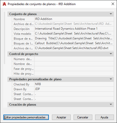

Muestra información específica del conjunto de planos seleccionado.
CONJUNTOPLANOS (comando) Buscar: .
Puede hacer clic en cada campo para mostrar una descripción en la parte inferior del cuadro de diálogo.
Esto incluye información como la ruta y el nombre de archivo del archivo de datos de conjunto de planos (DST), las rutas de las carpetas que contienen los archivos de dibujo asociados al conjunto de planos y las propiedades personalizadas vinculadas al mismo
Se muestran las siguientes opciones.
Muestra el nombre del conjunto de planos.
Muestra la ruta y el nombre del archivo de datos de conjunto de planos (DST).
Muestra una descripción del conjunto de planos.
Muestra las rutas y nombres de carpeta que contienen dibujos utilizados por el conjunto de planos.
Muestra la ruta y nombre del archivo DWT o DWG que contiene los bloques de etiqueta del conjunto de planos.
Muestra la ruta y nombre del archivo DWT o DWG que contiene los bloques de llamada del conjunto de planos.
Muestra la ruta y el nombre del archivo de la plantilla de dibujo (DWT) que contiene reemplazos de configuración de página del conjunto de planos.
Muestra diversos campos de uso común en proyectos, entre los que se incluyen Número de proyecto, Nombre de proyecto, Fase de proyecto e Hito de proyecto.
Muestra las propiedades personalizadas definidas por el usuario asociadas a cada plano del conjunto de planos.
Muestra la ruta y el nombre de la carpeta en la que se crean los planos nuevos.
Muestra la ruta y el nombre del archivo DWG o DWT que se utilizan al crear planos nuevos para el conjunto de planos.
Determina si se le solicitará una plantilla de creación de planos cada vez que cree un plano nuevo en el conjunto de planos.
Muestra las propiedades personalizadas definidas por el usuario asociadas al conjunto de planos.
Muestra el cuadro de diálogo Propiedades personalizadas de conjunto de planos.
