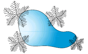

Rellena un área cerrada o los objetos seleccionados con un relleno de degradado.
Un relleno de degradado crea una transición suave entre uno o dos colores.
